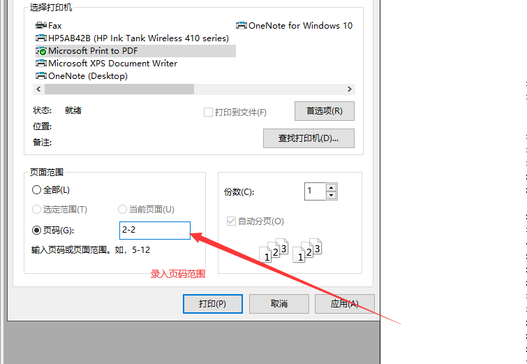

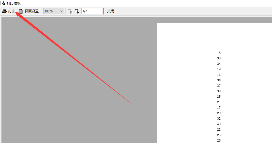

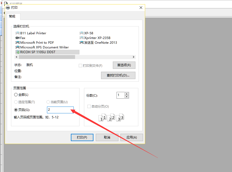

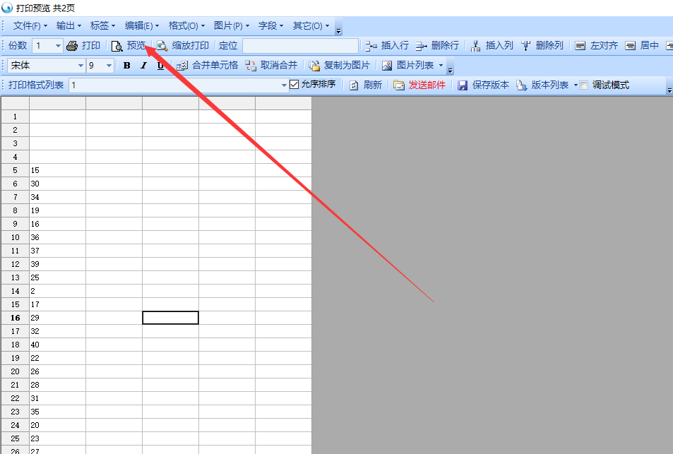

一个订单有多页,只打印其中一页
木门软件admin 发表了文章 • 0 个评论 • 1451 次浏览 • 2018-12-23 11:15 • 来自相关话题

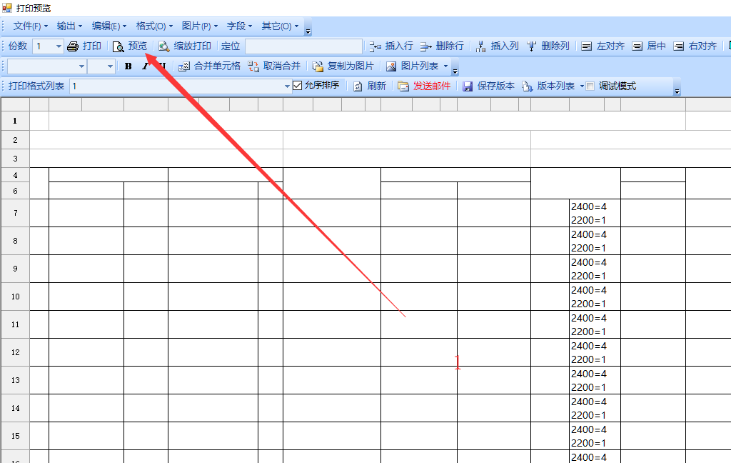

到打印界面,点预览,然后在点打印。
到打印界面,点预览,然后在点打印。

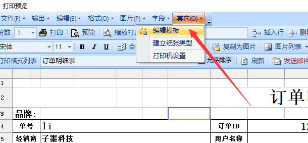

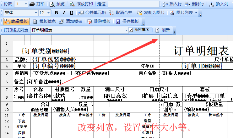

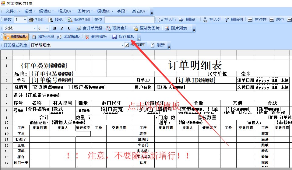

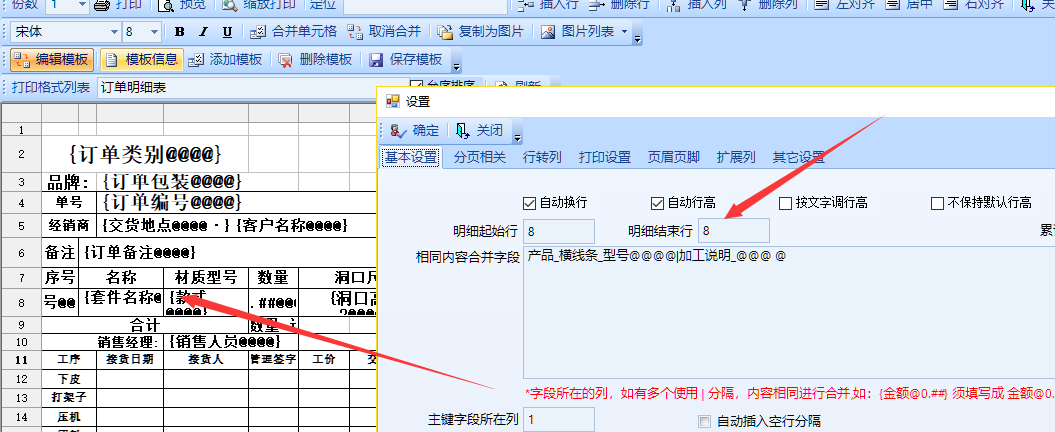

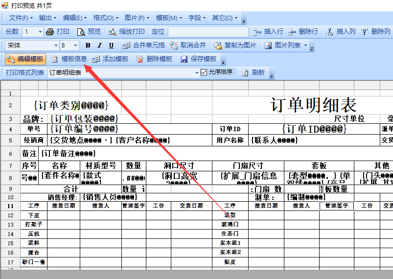

编辑打印模板
木门软件admin 发表了文章 • 0 个评论 • 2348 次浏览 • 2018-07-31 14:42 • 来自相关话题

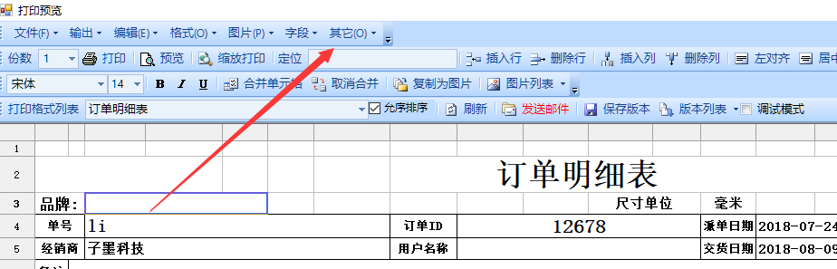

子墨木门下单软件,打印模板更改!
点击,其它编辑模板
更改完,字体,列宽等后,点击保存模板!
注意不要随意新增行,如果新增行,则需要检查,模板信息里的明细行是否正确!
以下是,新增行,需要重新填写明细行的操作步骤
子墨木门下单软件,打印模板更改!
点击,其它编辑模板
更改完,字体,列宽等后,点击保存模板!

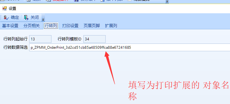

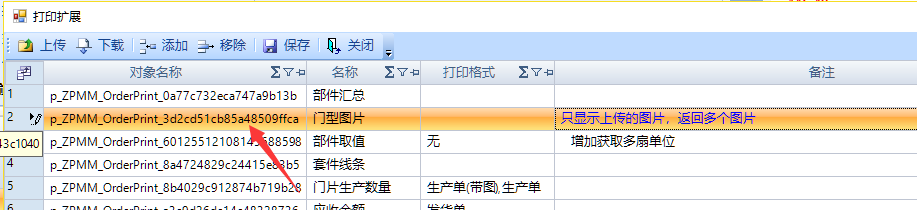

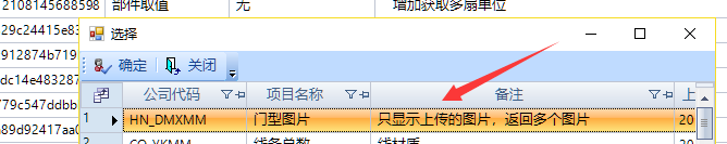

同一个套件多个图片设置方式
木门软件admin 发表了文章 • 0 个评论 • 1831 次浏览 • 2018-04-13 21:30 • 来自相关话题
1、第一步
2、编辑子模板,注意引用 打印扩展的字段,不要加字段,不要加 _扩展  后缀
3、查看对象名称
4、下载打印扩展
1、第一步
3、查看对象名称
4、下载打印扩展

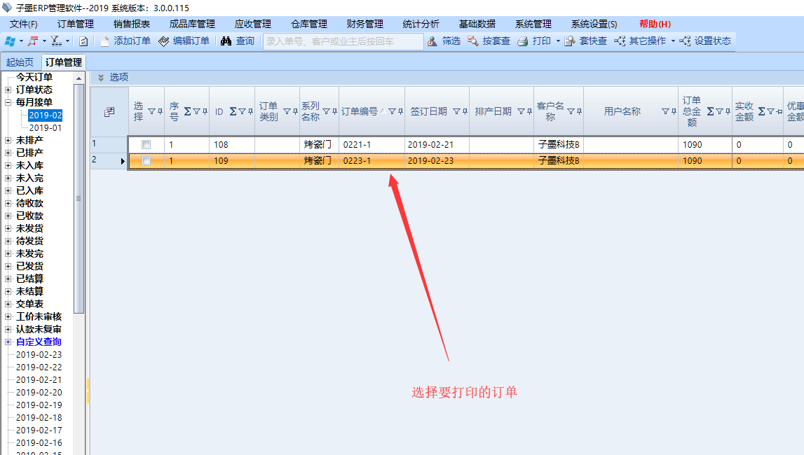

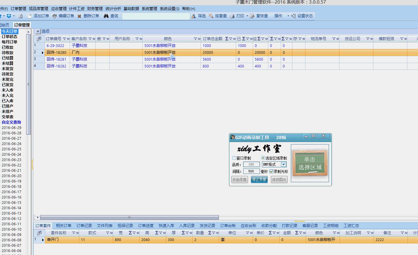

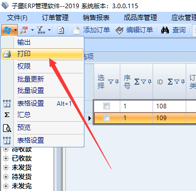

批量打印订单的方法
木门软件admin 发表了文章 • 0 个评论 • 2802 次浏览 • 2016-06-29 16:15 • 来自相关话题
有的工厂,集中下单,然后下午,集中打单,然后复印。
在子墨软件里可以,实现批量打印订单功能:
主要有两种方式:
1、直接在订单管理进行批量打印。
2、在订单排产里进行打印。
下面看动画演示:
第一种:
选择要打印的订单,然后点工具栏上的【打印】选择相应的格式。
第二种:
【订单管理】——【订单排产】——【添加单据】——【添加订单】——【保存】——【关闭】——然后在拓暗香明细下面,选择要打印的订单。
这种方式,可以输入总的打印的次数,并记录打印次数。

一个订单有多页,只打印其中一页
到打印界面,点预览,然后在点打印。
到打印界面,点预览,然后在点打印。
编辑打印模板
子墨木门下单软件,打印模板更改!
点击,其它编辑模板
更改完,字体,列宽等后,点击保存模板!
子墨木门下单软件,打印模板更改!
点击,其它编辑模板
更改完,字体,列宽等后,点击保存模板!
