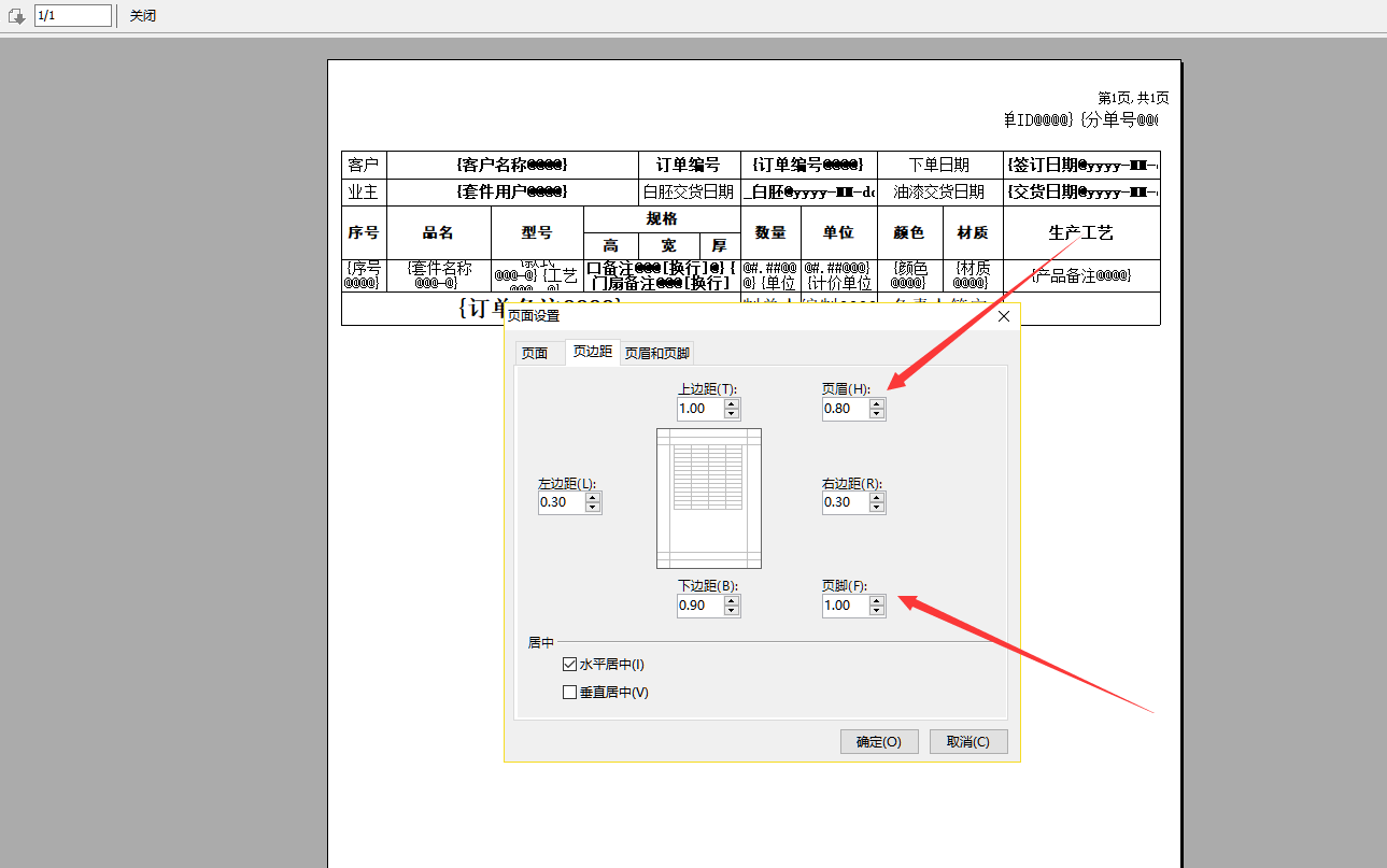

打印模板,调整页边距

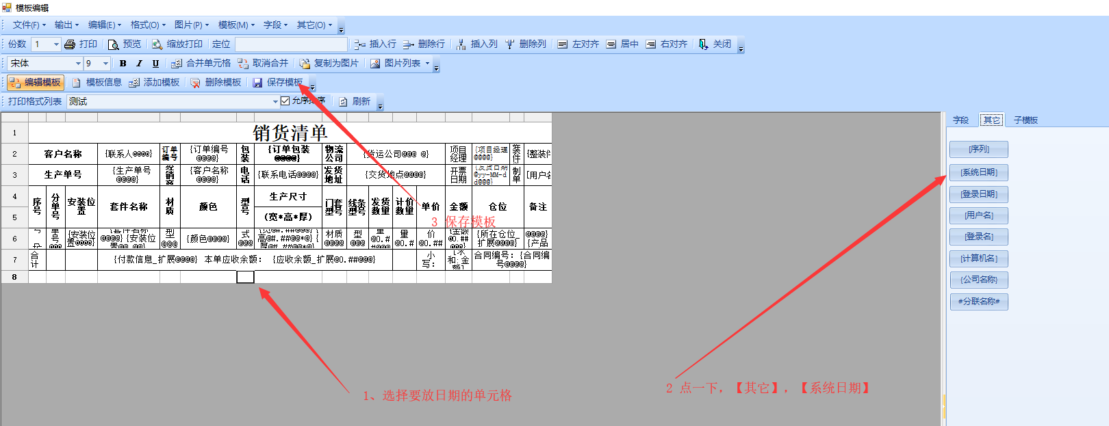

增加单据的打印日期

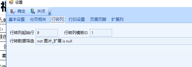

生产单打印图片的思路
木门软件admin 发表了文章 • 0 个评论 • 1649 次浏览 • 2017-04-11 22:48 • 来自相关话题

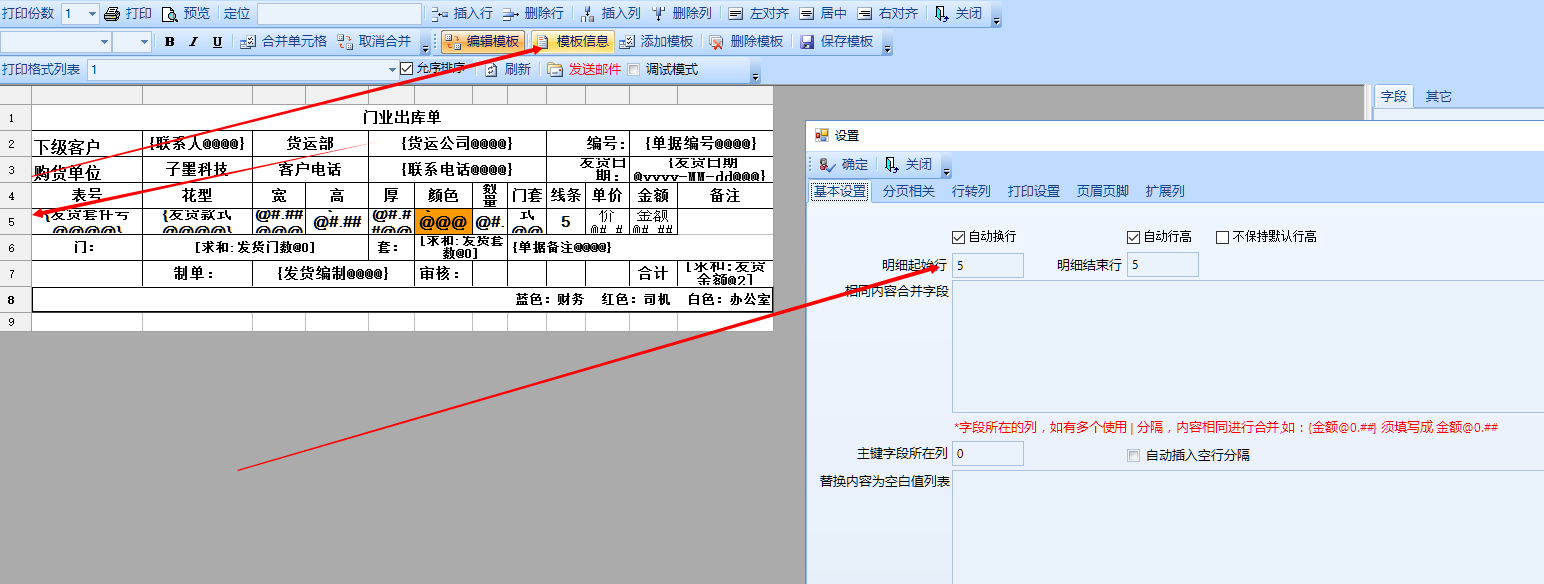

1、打印扩展,有获取款式图片的存储过程,可以下载。
2、录单界面——基础——图片格式(注意列要与生产单一样)
3、编辑模板,模板信息,设置图片打印所在行数
1、行转列模板id   指的是图片格式里的id
2、行转列起始行,指的是行转列插入的位置
3、筛选主要是控制只有指定记录才进行行转列,这里的意思 只要有图片的才会进行行转列

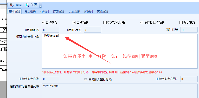

打印模板,合并内容
通用框架admin 发表了文章 • 0 个评论 • 1846 次浏览 • 2016-08-26 10:42 • 来自相关话题

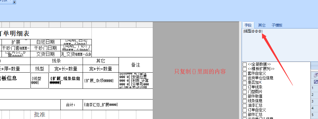

1、如果要合并的单元格,有多个变量,只需要复制其中一个就可以了,注意只是大括号的里的内容。
2、如果多个合并,使用 | 分隔

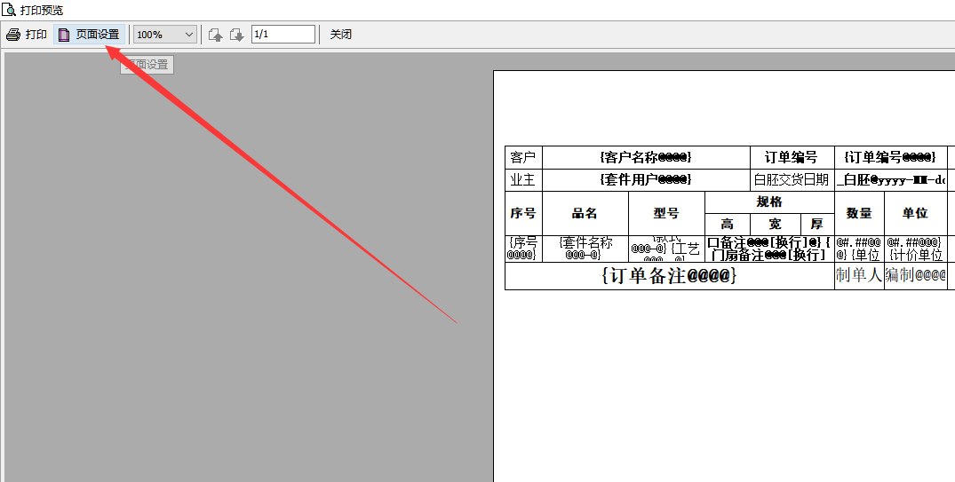

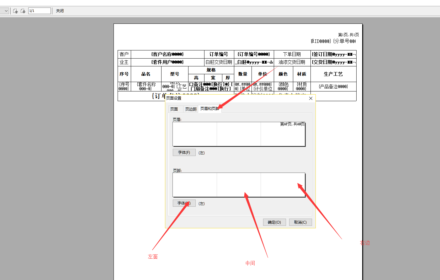

如何在页眉或页脚上设置第几页,共几页
通用框架admin 发表了文章 • 0 个评论 • 2352 次浏览 • 2016-08-03 10:50 • 来自相关话题

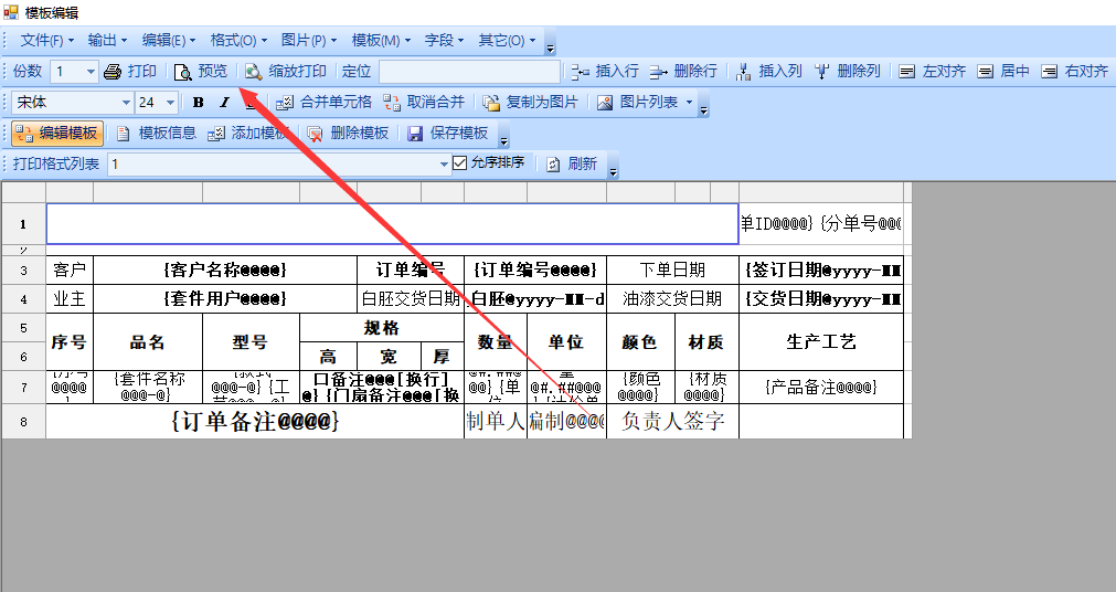

1、编辑模板——预览——页面设置   &P 是第几页,&N 是共几页,一般都是:第&P页/共&N页
2、设置好后,调整一下页眉或页脚的页边距,保存模板就可以了。

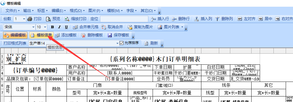

默认情况,明细行只能是一行,但是在打印一些特殊产品时,一个记录需要打成两行。可以使用以下方法。
1、编辑模板——设计行产品打印格式——选中行另存为
2、套件定义——模板格式——导入模板——选择组名(注:组名,就是要关联的打印格式名称)

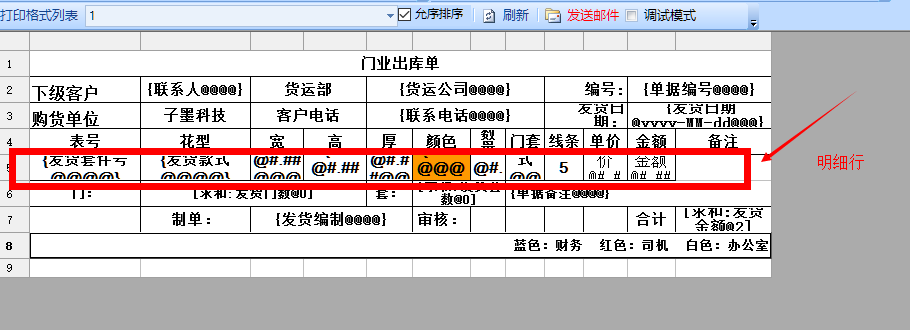

打印格式编辑(一)——增加行
系统维护admin 发表了文章 • 0 个评论 • 2174 次浏览 • 2016-07-25 10:36 • 来自相关话题
注意:增加行,不能影响明细行,所在的行号。如果明细行变更了,要打开,模板信息,重新设置。
1、单据尾增加一行,这种情况,一般不影响。
2、单据头增加一行,需要更改明细行号。
说明:增加前,明细行是5,由于增加了一行,所以需要把明细行改成 6 查看全部
2、单据头增加一行,需要更改明细行号。

打印模板,调整页边距
